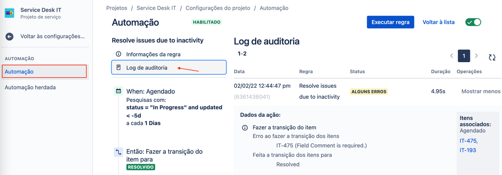

Apenas para entender melhor e te ajudar, gostaria de saber se você pode compartilhar a automação que está utilizando. Você pode colocar uma screenshot aqui, apenas edite a imagem antes e esconda qualquer informação que seja pessoal.
As automações, sejam elas na nova Automação ou Automação herdada, possuem um logs que mostram se a automação falhou e o motivo.
Automação:
Automação herdada:
Como a automação estava funcionando, é importante ver os logs e validar se, por exemplo, não houve alteração nos fluxos de trabalho que possam ter causado a automação de validar algo.

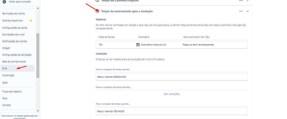

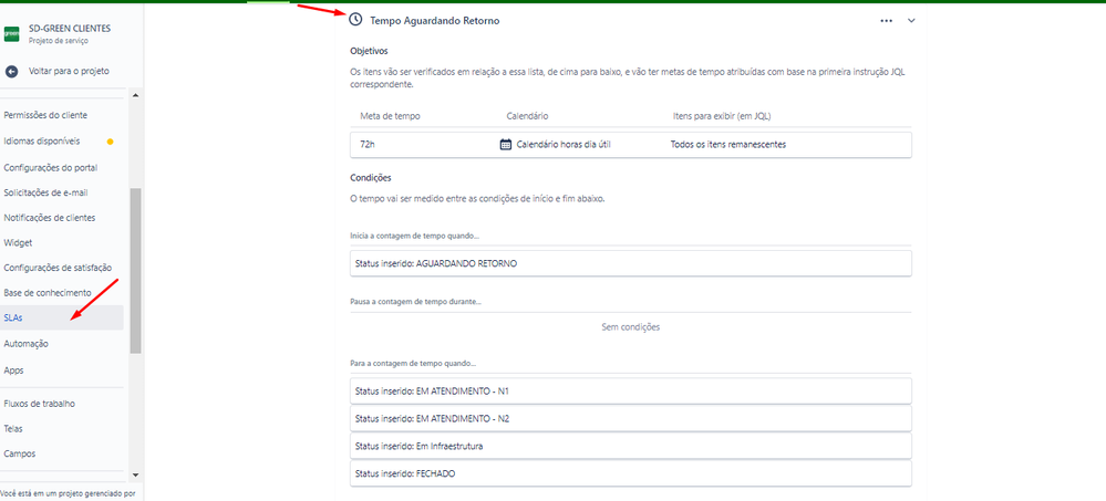

Bom dia @Angélica Luz @Vero Rivas
esse é o print de como está a configuração, e a regra está pela SLA:
a mesma regra é aplicada no caso dos chamados com o status como resolvidos, na qual após 72 horas o chamado é fechado, e está funcionando normalmente:
Olá Jeferson,
Obrigada pelos screenshots, mas esses são do SLA e os tickets só serão fechados automaticamente com uma Automação.
Na automação há possibilidade de criar regras que fechem o ticket baseado no SLA. O SLA está correto, porém para que o SLA pare, precisa transicionar manualmente para o status de Fechado ou que utilize a automação para isso.
Como funcionava antes, seria necessário validar as automações. Como informei na resposta anterior, tem como ver os logs das automações para que possa entender o que está falhando.
