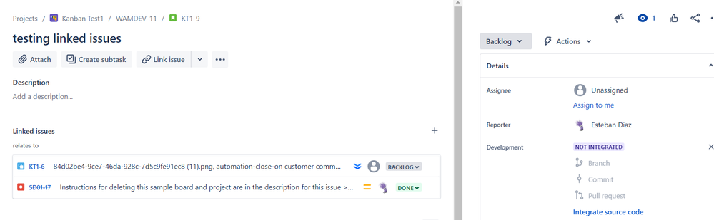

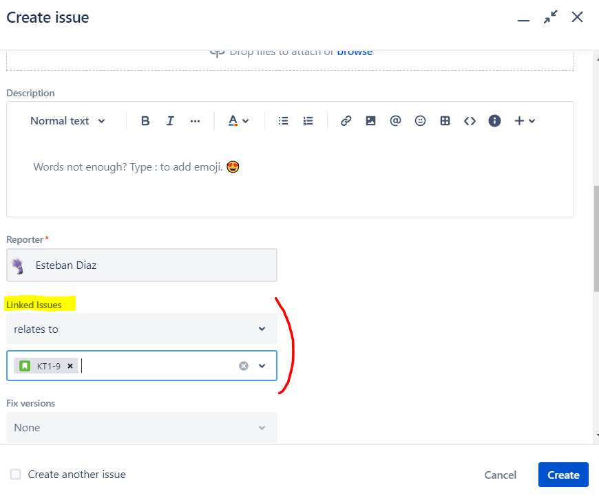

Y si en lugar de tener un custom field de texto y crear una automatización para que los vincule, agregás el system field Linked Issues en la pantalla de creación?? de esta forma te deja elegir issues existentes y los vincula automáticamente con el issue que estás creando.
