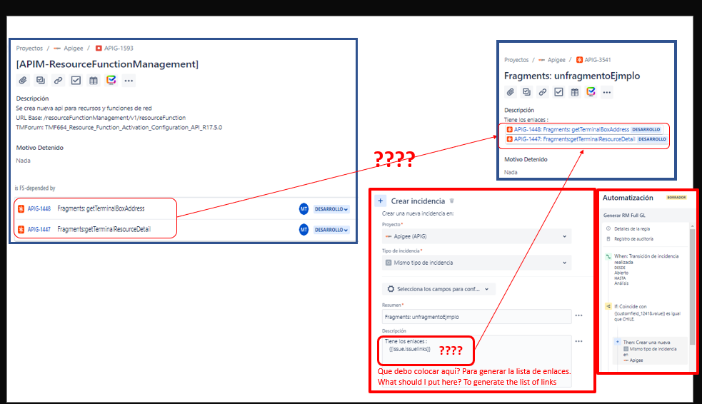

Hola actualmente estoy haciendo un regla en jira que cuando pasa de un estado a otro necesito que cree un nuevo ticket pero que este tenga informacion en textos sobre todos los enlaces, por ejemplo:
La Pregunta es:
Que nomenclatura debo usar para que al crear el nuevo ticket me traiga  todos los enlaces
que existen en el ticket origen.

¿Desea que solo aparezca la lista de problemas vinculados en el campo Descripción del nuevo problema? ¿O desea que los nuevos problemas estén vinculados a esos mismos problemas?
Do you only want the list of linked issues to appear in the Description field of the new issue? Or do you want the new issues to be linked to those same issues?
Automations Rules: Bring Link Information
Hello, I am currently making a rule in Jira that when it goes from one state to another I need it to create a new ticket but that it has information in texts about all the links, for example:
The question is:
What nomenclature should I use so that when creating the new ticket it brings me all the links that exist in the source ticket.
Erick Narvaez February 14, 2023
appear in the Description field of the new issue.

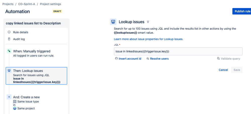

Antes de crear el nuevo problema, utilice la acción Buscar problemas para recuperar los problemas vinculados.

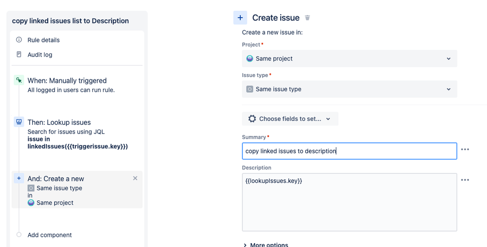

Luego, en la acción Crear problema, use el valor inteligente para el conjunto de resultados Buscar problemas para imprimir las claves de los problemas vinculados.
El valor inteligente Buscar problemas es una lista. Puede usar operaciones de lista de valor inteligente para acceder a sus miembros.
Before you create the new issue use the Lookup Issues action to retrieve the linked issues.
Then in the Create Issue action, use the smart value for the Lookup Issues results set to print out the keys for the linked issues.
The Lookup Issues smart value is a list. You can use List smart value operations to access its members.
