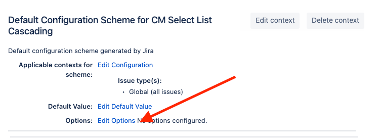

Clique no botão ... à direita desse campo e selecione Contextos e valor padrão.
Clique em Editar opções.
É aqui que você edita os valores que estão disponíveis na lista. Comece adicionando os valores de nível superior.
Você pode alterar qual lista deseja editar, selecionando entre as opções de nível superior sob as quais deseja colocar as opções filhas.

Click on the ... button to the right of that field and select Contexts and Default Value.
Click on Edit Options.
This is where you edit the values that are available in the list. Start by adding the top level values.
You can then change which list you want to edit, selecting from among the top level options under which you want to put the child options.
