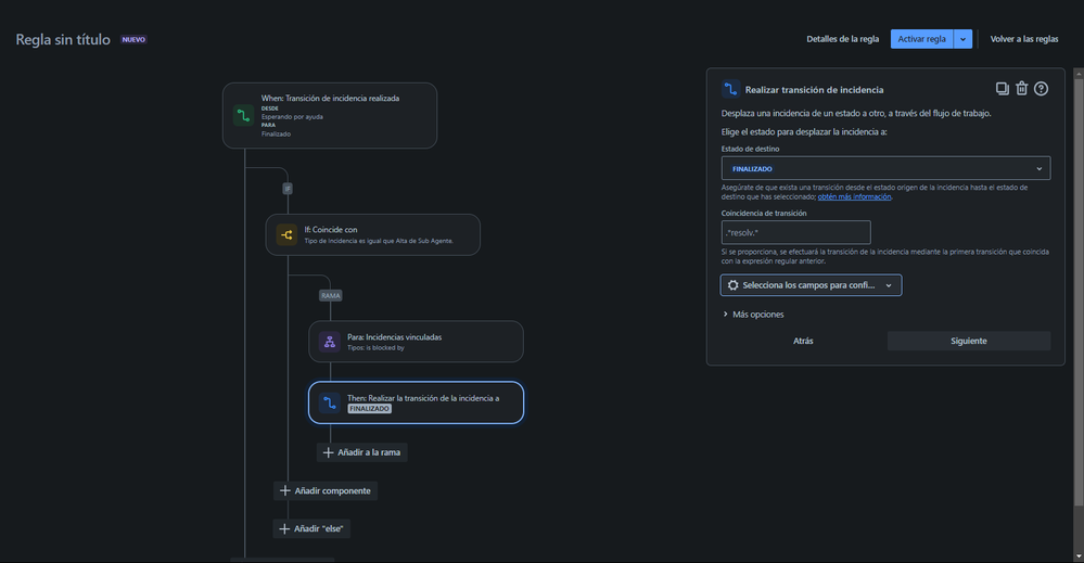

Muchas gracias por tu disposición, estoy validando con esta documentación que indicó Samuel en el comentario de abajo.
Te parece factible? De momento estoy tratando de hacer pruebas con esa base de esta forma.
Veo que hay un tipo de condición que va directamente con incidencias relacionadas
Indagaré en ello.

El cuerpo de automatización que compartes, va sumamente Encaminado. Restaria que debajo dela acción de transicionar hacia "Finalizado", agregues el comentario que desees.
Por otro lado, tal como menciona @Trudy Claspill , tu requerimiento es una automatizacion que va a estar abarcando 2 proyectos (tu proyecto 2 al momento de trigguear con una transición, y tu proyecto 1, sobre el cual quieres transicionar) por lo cual el alcance (o "Scoope") de la misma, deberia ser del Tipo Multiple Proyecto. Te dejo una captura por si no sabes como configurar este apartado.

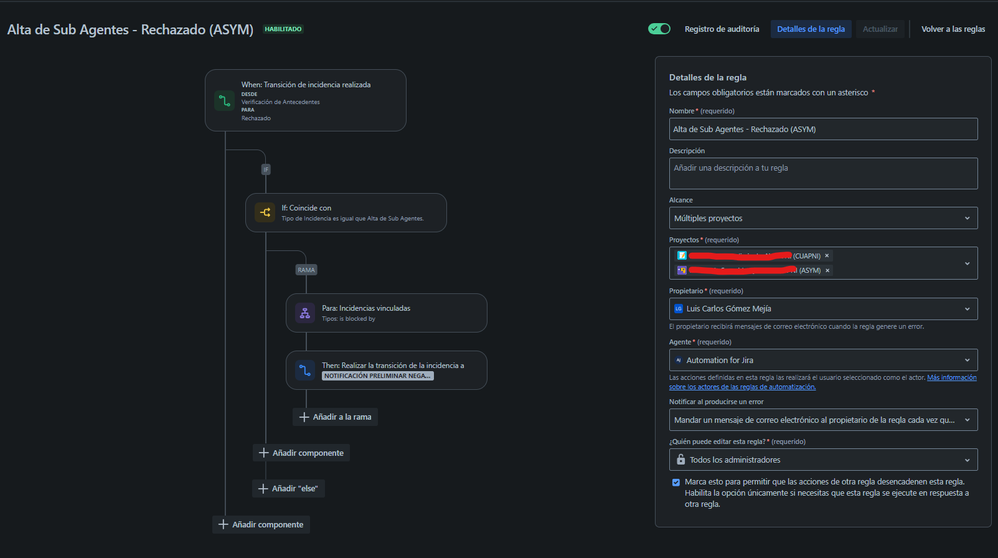

Muchas gracias por tu retroalimentación, de esa forma lo estoy realizando y está funcionando correctamente!

Para los interesados, de esta forma quedaría la regla en el proyecto B
De esta forma se haría que la incidencia en el proyecto A cambie de estado conforme lo indiquemos e incluso con un alguna condición que determinemos.
Esto en el apartado de Automatización Global, posterior escogen la regla que quieren cambiar su alcance y lo limitan.

Deberá crear una regla que tenga un alcance de Proyecto múltiple y nombrar tanto el Proyecto 1 como el Proyecto 2 en el alcance del proyecto en la página Detalles de la regla para la regla.
La regla que usted ha mostrado va por buen camino. Sólo necesita agregar una acción Comentar sobre el problema.
