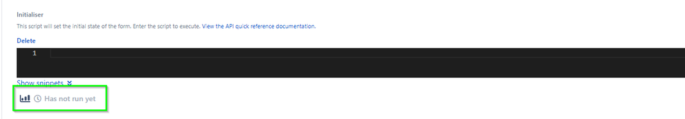

sorry for the confusing wording. I meant if the initialiser gets triggered and the code gets excuted. If so you can find the runs right below the script field. in general the script should be triggered every time the create screen opens (as this is the main part of the initialiser). so there should be runs logged (there are no runs in the screenshot but in the highlighted field you should find runs/executions on your side):

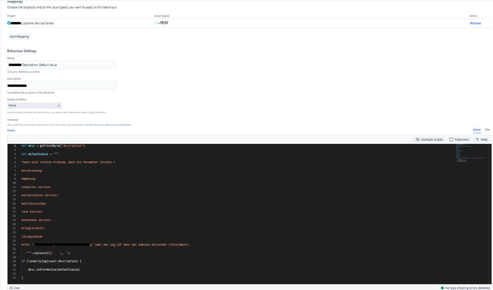

Attached below is a screenshot of my behavior.

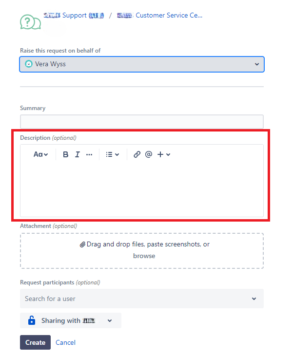

If I go to Jira Service Desk, select the customer service project and the issue type TEST, the description created with the behavior should appear.
Best regards, Vera

1. Das script auf dem Screenshot ist immer noch unverändert. Es hat immer noch das gleiche if statement. Bitte das wie in meinem vorherigen post angeführt ändern.
2. Dies soll im customer portal angezeigt werden. Das ist ein wichtiges Detail, da dies laut Hersteller eigens im mapping angeführt werden muss, siehe folgenden Link:

Sorry das hatte ich natürlich angepasst und auf der falschen Instanz den Screenshot gemacht. Der Behaviour wird aber nie ausgeführt.

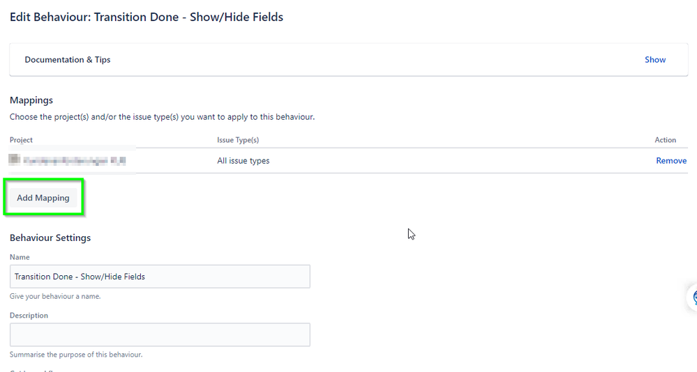

Ich seh in deinem Mapping im Behaviour nur 1 Projekt und das sieht mir eben aus wie das ServiceManagement Projekt (also das interne Projekt in dem die Service Agents arbeiten) und nicht das CustomerPortal (das für Customer zugängig ist). Leider hab ich keinen Zugang zu einer ServiceManagement Instanz auf einem DC, sondern nur in einer Cloud-Umgebung und da sieht das anders aus :-/

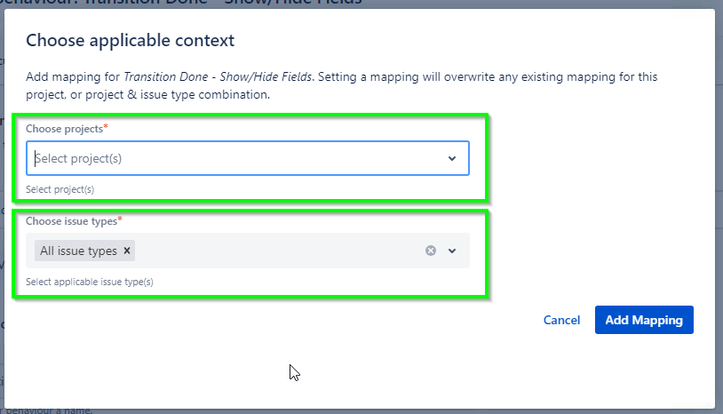

Soweit ich die Doku richtig verstanden habe sollte das Mapping auf das CustomerPortal möglich sein (so wie es auch aufs Projekt möglich ist).
Was bekommst du denn für eine Auswahl wenn du das Mapping öffnest/bearbeitest bei den Feldern Project/IssueTypes (siehe Screenshots)
LG
Stefan

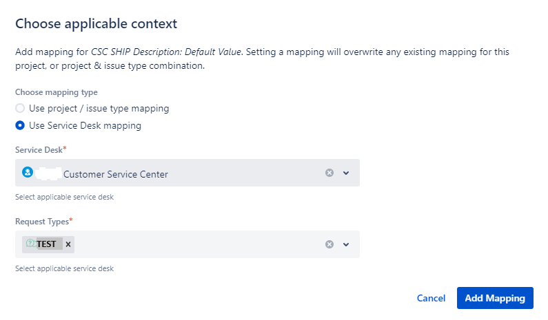

Hi @Stefan Salzl
Merci für die Antwort. Ich habe die Option "Use Service Desk Mapping" auszuwählen und das habe ich auch gemacht und trotzdem funktioniert es nicht. Hab dir unten einen Screenshot angehängt, welcher das zeigt.
Deshalb finde ich es sehr speziell, dass die Description nie angezeigt wird..
LG, Vera

Es steht immernoch "Has not run yet" (dieses Mal mit angepassten Code von dir).

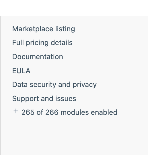

Can you check if all modules are enabled in the app?
And that the behaviour itself is enabled.
If it is enabled then can you see it being executed when the form is loaded?
thanks, there are 267 modules and we have 264 enabled.. the following 3 are disabled
