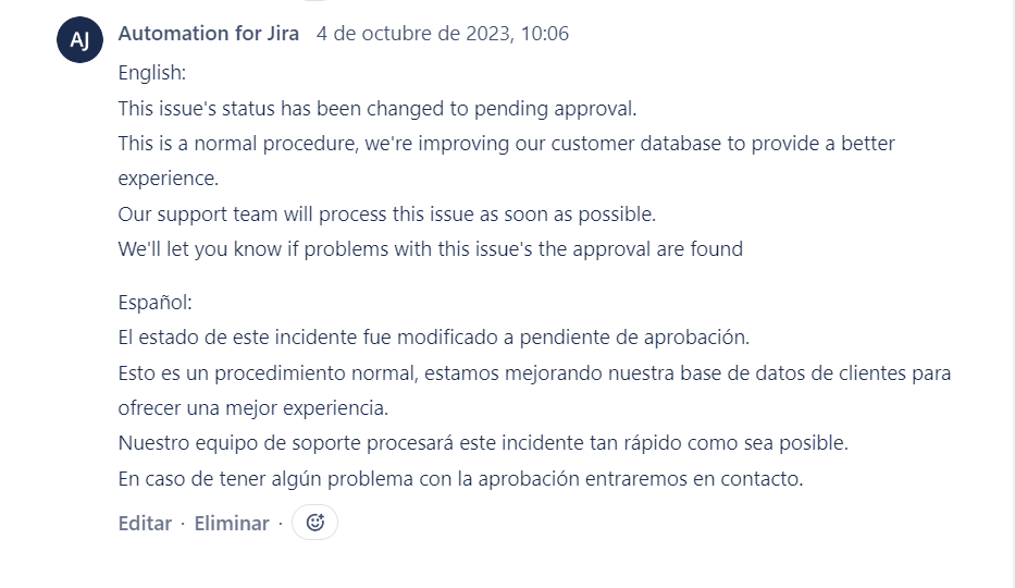

Buenos días, como puedo editar la respuesta automática de jira dentro de una incidencia.
Porque quiero saber eso, bueno, si yo pudiera editar esa respuesta y en el cuerpo de la respuesta automática poner el contenido del correo electrónico en el caso de que el Request Type sea mediante correo sería genial.
Este es el mensaje automático que da Jira. Yo en vez de poner eso quiero colocar el contenido de la incidencia del correo electrónico mediante nose, un {{issue.description}} capaz.
Donde podría editar ese mensaje?
Desde ya muchas gracias
Hola @Lucas Silvera ,
Esa no es una respuesta predeterminada de Jira. Basado en la imagen que proporcionas, proviene de una regla de automatización. Si miras la configuración del proyecto y la automatización, deberías encontrar la regla y puedes editar ese texto para incluir el valor inteligente solicitado.
Genial, acabo de ver donde es y donde puedo editarlo! Gracias

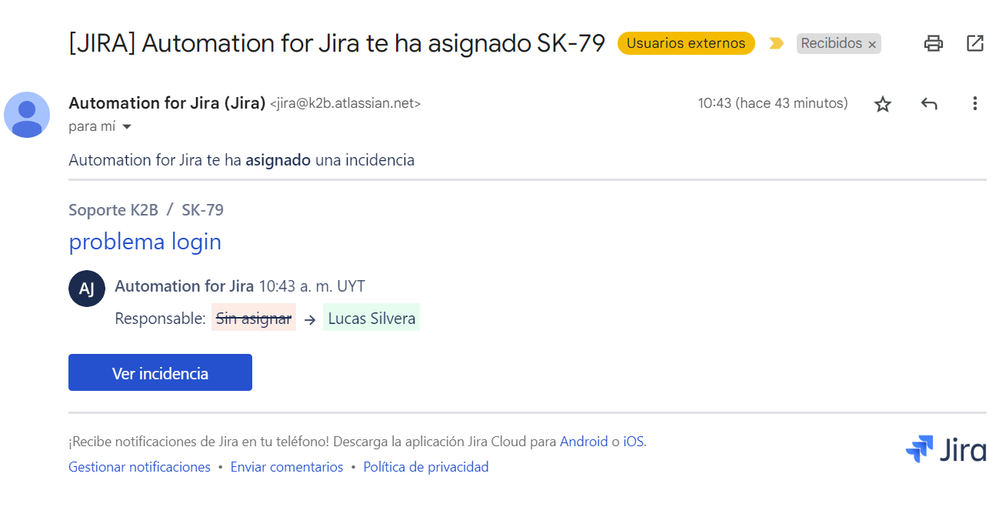

Jack, tengo otra pregunta. Cuando se genera una incidencia por correo electrónico, los soportistas reciben un correo que solo muestra el título de la incidencia, sin la descripción. ¿Cómo puedo hacer para que también vean la descripción en el correo sin necesidad de acceder a la plataforma Jira.

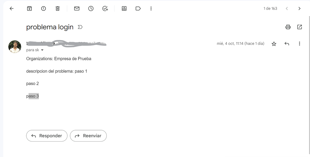

Esta imagen es cuando el cliente crea el incidente con el detalle de la descripción de problema. Por ejemplo viste que dice paso 1, paso 2, paso 3. Bueno eso el suportista no lo ve, lo que ve es simplemente "Problema login"
Aqui la imagen de la vista del suportista, pero como te comente solo ve el titulo "problema login" y no ve "paso 1, paso 2, paso 3". Se puede hacer que en el correo se vea todo el cuerpo del incidente?

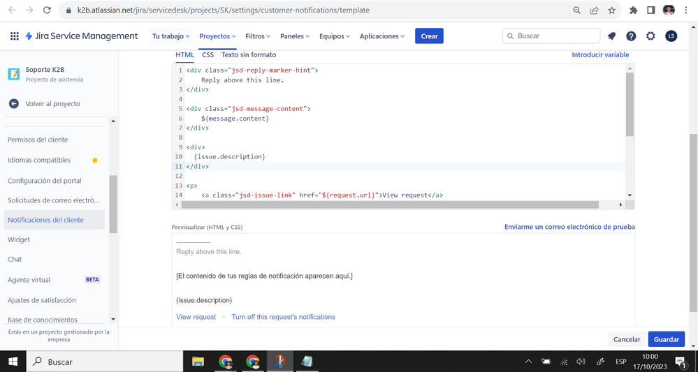

Ya estoy dentro de la edición de las notificaciones al cliente, lo que me está dificultando, es como poder hacer para vincular/asociar el detalle del incidente creado por el cliente dentro de correo que le llega al suportista.
Estoy intentando con un issue.description para que justamente me aparezca el "paso1, paso2, paso3" esta bien? o como debería hacer?
