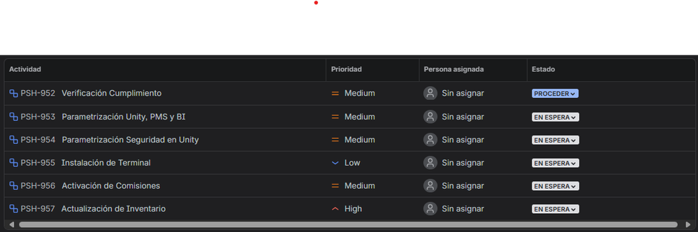

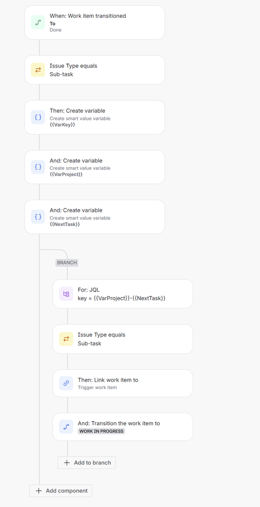

Hola, tengo una regla en JSM que al cerrar una subtarea, la tarea que está vinculada la cambia a un estado especifico (En proceso), sucede que quiero una regla que me vincule la segunda tarea a la primer, la 2da  a la 3ra, la 3ra a la 4ta y así sucesivamente, he probado muchas cosa pero me ha sido imposible lograrlo, la mas que he logrado es que a cada tarea se vincula el ticket padre.
Alguna idea de como lograr esto ?

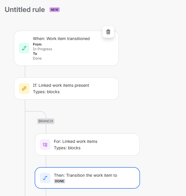

I suggest to try linking the issues with link types (ex blocked by - is blocked) in order to set the relationships.
Then in automation you can use branch rule with link type. The automation should be cascading
