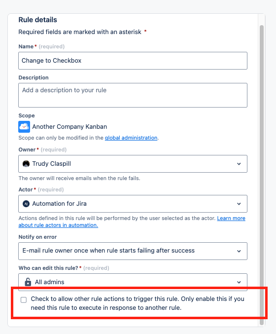

Si está intentando configurar al Cesionario en una regla separada, muéstrenos imágenes de pantalla para esa regla. ¿Utiliza el activador Problema creado? Si es así, ¿se activa la regla cuando se crea el nuevo problema en la primera regla? Si esta segunda regla no se activa, consulte la página Detalles de la regla para ver la segunda regla. Hay una casilla de verificación que debe marcar para permitir que esa regla se active mediante acciones realizadas en otra regla.

If you are trying to set the Assignee in a separate rule, please show us screen images for that rule. Does it use the Issue Created trigger? If so, is the rule being triggered at all when the new issue is created in the first rule? If this second rule is not being triggered, look at the Rule Details page for the second rule. There is a checkbox on it that you have to check to allow that rule to be triggered by actions taken in another rule.

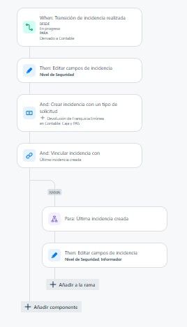

Hola @Trudy Claspill ! estoy usando automatizaciones diferentes, adjunto la imágen de la automatización 1 en el proyecto A:
Aut 1.jpg En esta automatización tengo marcado el casillero que mencionás, para permitir que esa regla se active mediante acciones realizadas en otra regla.

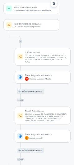

Una vez que se crea la nueva solicitud en el proyecto B, se activa esta automatización 2:

@Trudy Claspill ya sé que sucedió, no habilité el casillero en ambas automatizaciones, solo en la 1ra. Creo que ahí ya funciona correctamente. Muchas, muchas gracias, sin tu aclaración no me hubiera dado cuenta!
