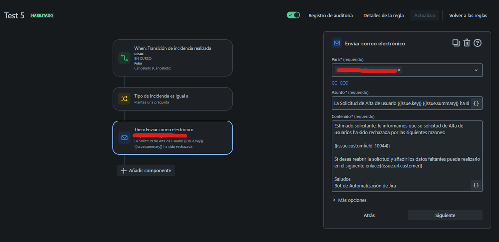

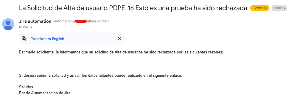

Tengo un proyecto en JSM que es gestionado por el equipo, en este proyecto tengo una automatización que cuando pasa x cosa envíe un correo indicando algunos datos de los campos en la incidencia y que añada el url del portal de clientes pero esto último no está funcionando, ocupo el valor {{issue.url.customer}} pero lo genera en blanco como se muestra en las imágenes. Agradezco su apoyo de ante mano

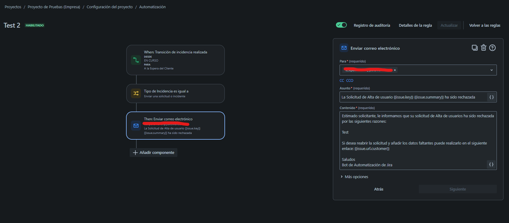

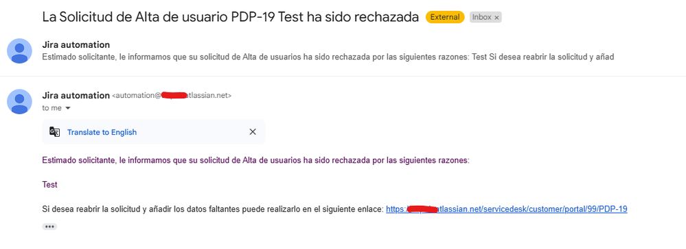

Estuve leyendo en otras consultas realizadas por la comunidad e indicaban que la incidencia debe tener un tipo de solicitud vinculado. En un proyecto gestionado por la empresa, este valor inteligente funciona correctamente

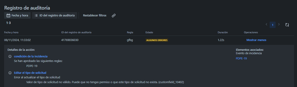

Pero en el proyecto gestionado por el equipo no funciona, además de que en teoría en este tipo de proyectos no existen los tipos de incidencias, solamente los tipos de solicitud. Obviando esto intenté añadir un tipo de solicitud y me genera este error
Y ese custom field es el campo Request Type que esta bloqueado por defecto en JSM

En respuesta a mi propio comentario añadí que esta automatización se esta realizando en un proyecto gestionado por el equipo. Entiendo que este tipo de proyecto son todos tipos de solicitudes y no existen los tipos de incidencia. De igual forma cuando trato de añadir mediante una automatización el tipo de solicitud (que es redundante) me genera este error
