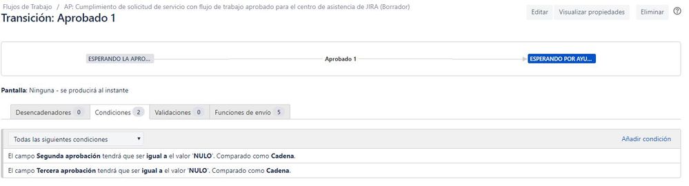

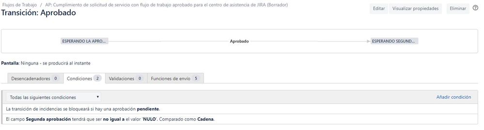

I currently have the workflow this way.
It has 2 transitions, one in the direction of the second approval and another in the state waiting for help.
and the conditions of these transitions are as follows.
What I can't do is that if the second approval is empty the field, I will wait for help and not go to the second approval and get stuck.

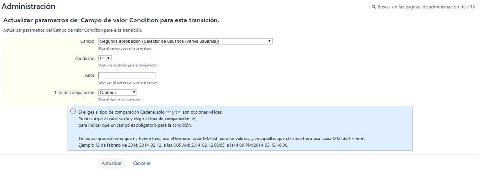

El problema creo yo también que esta en esa parte, pero no se de que forma indicarle la acción a tomar si hay o no hay un valor en el campo segunda aprobación.
Mi idea en la segunda foto es precisamente esa, indicarle en la transición hacia Segunda aprobación es que siga si el campo " Segunda aprobación " es diferente de " NULO " ( es decir hay un aprobador especificado).
y en la transición hacia "esperando por ayuda" indica que siga, si el campo "Segunda aprobación " es igual a " NULO " ( Es decir si no hay nada especificado ).
Pero no se si lo estos haciendo de la forma correcta ya que, como lo tengo configurado ahorita siempre me pasa a segunda aprobación aun que ese campo este vació.
